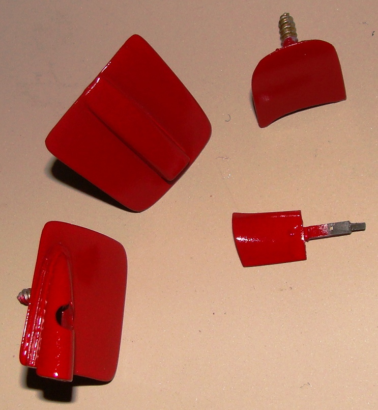

Avec la Saint-Valentin il était facile de faire virer la carrosserie et ses divers éléments au rouge ce qui fut fait en deux couches.
290MM 1956 AMR/Feeling43 290mm110
290MM 1956 AMR/Feeling43 290mm111
