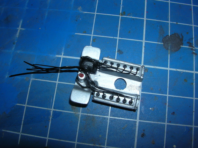

En attendant la fin des opérations de peinture, je me suis occupé de la partie visible du moteur sous la vitre arrière.
Peinture avec divers tons de peinture métal pour donner un peu de profondeur, et des pipes d'admission au TS83. J'en profite également pour percer les capuchons de bougie et passer les câbles d'allumage.

Avec quoi as-tu réalisé les câblages moteur. Je bute sur ce point avec ma 637 Indy.
Le harnais rend très bien, il est de quel origine ?
Messages : 1577
MessageSujet: Re: 512 S Le mans 1970 - Restauration d'un kit AMR   Lun 14 Mai 2018 - 21:02
Bonsoir Guillaume
Pour les câblages, j'avais ça dans ma boite à reste, et il vient de chez Renaissance. Quand aux harnais, ce sont ceux que j'ai trouvé sur le kit. Je pense qu'ils sont d'origine.
