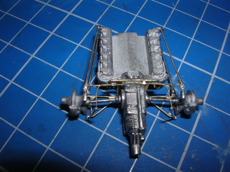

Puis construction du moteur porteur et des suspensions arrières constitués de plusieurs pièces en white et en photodécoupe.
Pour l'occase je me lance et au lieu de les coller, je soude toutes les pièces constituant la suspension, la solidité du kit s'en trouvera renforcée.
312 PB Sebring 1971- kit Marsh Models 312_pb14

Un montage très intéressant à venir. Les triangles de suspension inférieurs sont fait maison ?
Si oui, c'est du beau travail ( petits renforts plats dans les angles ). En tout cas tu réalises de belles soudures... Perso, je trouve que fabriquer et assembler ses pièces en laiton est vraiment gratifiant et apportent un gros plus à nos kits.

Non Sébastien, désolé de te décevoir, mais les suspensions y compris les triangles inférieurs sont des pièces en photodécoupe du kit. Je les ai juste soudées entre elles ainsi que les portes moyeux en white. la seule pièce refaite en laiton, c'est l'arceau.
Il manque encore les amortisseurs et les ressorts, que je fixerai (collage époxy) après peinture de façon à garder l'aspect brut métallique des ressorts.

La soudure ce n'est pas une technique que je pratique avec réussite .J'ai fait des essais avec de la soudure "électronique" et mon problème est que ça ne colle pas ...................
Je suis preneur d'infos sur vos technique !!!!!!!!!!!!
Messages : 1965
312 PB Sebring 1971- kit Marsh Models Empty
MessageSujet: Re: 312 PB Sebring 1971- kit Marsh Models   312 PB Sebring 1971- kit Marsh Models EmptyLun 20 Mar 2017 - 18:35
Il faut utiliser de l'eau à souder disponible dans tous les magasins de bricolage.
Après avoir bien nettoyé les parties à souder, mettre une goute d'eau à souder sur l'assemblage que l'on prévoit souder, puis avec un fer fin pour l'électronique déposer la soudure à l'étain qui va alors bien se répartir par capillarité.
