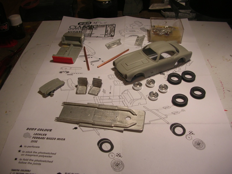

Après la FI retour au GT, j'aime alterner les plaisirs.
Il s'agit en l'occurrence d'un kit BBR serie "classic", acheté il y a environ 18 mois.
Réalisé en résine et white-métal, il représente le châssis 0665 GT lors de l'édition 1958 du rallye des Mille Milles ayant succédé à la course de légende interdite après 1956 à la suite de l'accident de De Portago.
Cette voiture commandé par C Luglio était initialement noire et toit métallisé gris et a couru en 1957 au Rallye des Mille Milles sous le n° 441 parrainée par les peintures IDDRIZ, elle termina 6 ieme ( elle a été également représentée par BBR et existe actuellement chez ABC).
La version 1958 pilotée par V Galuzzi est arrivée 11 ieme avec le n°8; elle avait été repeinte en rouge métallisé (Rosso mica) peu avant lors de sa revente par Luglio à Galluzzi .
La seule photo que j'ai trouvé est en noir et blanc, mais on reconnait bien la voiture et on peu vérifier qu'elle possédait bien deux phares additionnels, et un petit saute vent.
Cette voiture actuellement restaurée a été repeinte en gris argent métallisé, puis plus récemment dans une magnifique livrée gris foncé métallisé toit argent avec un intérieur en cuir rouge.
Ferrari 250 GT Zagato 0665GT kit BBR Ferrar15
Le Kit est classique et semble relativement simple à monter, le moulage résine BBR est de qualité, il y a peu de bulles à déplorer ci ce n'est sur le bloc intérieur qui est entaché d'un trou béant sur l'envers mais que l'on retrouve partiellement à la jonction du plancher et de la cloison arrière. Il faut donc reboucher au putty.
Il convient également d'épaissir l'intérieur du bas de carrosserie sur une hauteur de 2mm pour éviter un jour disgracieux entre carrosserie et châssis.
Le bloc interne est lui un peu court nécessitant de coller un morceau de carte plastique derrière la cloison avant afin de parfaire l'ajustage.
des bricoles en somme, mais ça agace venant de BBR.
Ferrari 250 GT Zagato 0665GT kit BBR 250_gt13
La principale difficulté de ce type de kit est le formage du pare brise et de la lunette arrière. En effet il n'y a pas de vitres thermoformées mais on doit préalablement coller les entourages en photo-découpe sur une plaque de rodhoïd transparent puis les découper à dimension et les former sur la carrosserie.
Première phase collage avec une colle qui ne laisse pas de trace et suffisamment puissante pour ne pas se décoller au moment du pliage de la photodécoupe. J'ai utilisé de la colle Patex transparente ( qui se nettoie à l'alcool tant quelle n'est pas sèche) déposée avec une épingle sur la photodec puis j'ai laissé sous presse (deux gros bouquins) pendant 48 heure.
Prochaine étape découpe du rodoïd au ras de la photodec et mise en forme sur la carrosserie. On verra bien le résultat. Je suis preneur de renseignement et de techniques particulières si vous en avez, car pour moi c'est une première.
Ferrari 250 GT Zagato 0665GT kit BBR 250_gt14
Montage à blanc pour vérifier le centrage des axes des roues et l'assemblage du bloc intérieur et du dessous.
Ferrari 250 GT Zagato 0665GT kit BBR 250_gt15
