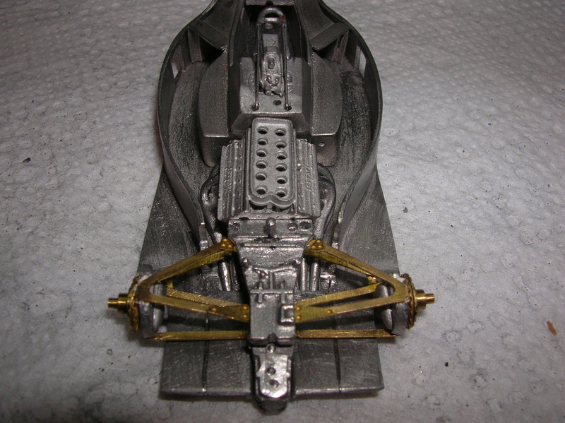

Première opération qui n'avait pas été réalisée avant la peinture, ajuster la partie haute de la coque de façon à pouvoir présenter proprement la voiture fermée et ouverte alternativement.
- Il faut ainsi évider l'intérieur tout en gardant une épaisseur minimale de la "peau" externe.
- Ajuster l'avant de la coque centrale pour qu'elle s'ajuste bien avec le nez en rajoutant de la matière.
Seconde opération, monter à blanc les suspensions de façon à voir ce qui peut être collé avant montage final sous forme de sous ensemble, et surtout de bien repérer l'ordre des opérations afin de ne pas être coincé une fois les pièces peintes au moment de l'assemblage.
De même pour les entrailles, entre cellule centrale, moteur et ensemble boite de vitesse suspension, il s'agit que cela s'ajuste correctement avant la mise en peinture. Ce n'est pas facile au vu du nombre de pièces concernées, de la notice sommaire, et de quelques imprécisions de conception.
Tout ça vérifié et ajusté, les sous ensembles collés on peut passer à la peinture en commençant par la carrosserie dont au passage la fonderie est de qualité.

Opération peinture terminée, le plus long étant la partie centrale noire avec les flancs des pontons rouges, à effectuer avec des caches.
Il faut maintenant monter progressivement la mécanique, en commençant par la boite puis les suspensions arrières. Auparavant j'ai garni l'intérieur de la coque à hauteur de la partie mécanique, par de la feuille d'aluminium mate
Une fois les suspensions installées il faut mettre le moteur et la cellule centrale, ainsi que la tuyauterie autour des radiateurs.
Prochaine étape les suspensions avant.

Montage des suspensions avant après avoir posé l'aileron et fixé le nez sur la coque.
Pas facile car il faut coller les trois pièces en même temps, les triangles bas qui supportent les moyeux, les triangles hauts, et les jambes de poussée. Pas moyen de le faire en étapes successives car une fois fixés et sans jeux, un élément bloque le montage des deux autres. Evil or Very Mad  Evil or Very Mad
Donc on fait chaque côté à la fois avec une époxy qui ne prend pas tout de suite afin de positionner correctement les différents éléments avec le bon angle, puis on laisse sécher avec des cales. tongue
Une fois le tout sec, on peut poser la barre de direction qui repose sur le triangle supérieur. Le résultat est correct, les jambes de suspensions sont dans l'axe et symétrique par rapport à la coque. Very Happy
Cablage du moteur et pose des caches bougies, les fils laiton seront peints en noir une fois posés
Encore quelques petites retouches, quelques pièces à fixer, les roues et l'aileron arrière, et la bête sera prête pour la vitrine.
