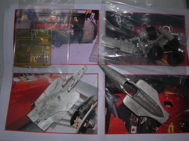

Le kit est un classique Tameo de l'époque, soit une reproduction fidèle, une fonderie correcte mais un peu poreuse demandant une bonne préparation, des suspensions et des pièces d'aileron en photodécoupe, des roues tournée avec inserts en photodécoupe, des pneus et des décalques de bonne qualité. A noter qu'il a récemment été réédité aux standards actuels de Tameo.
Première étape, un gros travail d'ébarbage, de ponçage et de rebouchage au mastic, afin d'obtenir un aspect de surface nickel.
Montage de quelques pièces avant peinture, ailerons, extracteur sous le châssis
Montage des portes moyeux et écopes de freins à l'avant. J'ai supprimé les axes en white moulés pour les remplacer par des axes en tube laiton. J'ai d'ailleurs fait la même opération pour les plots de fixation sur le triangle de suspension intérieur, ça offre plus de précision d'ajustage au montage, en permettant d'avoir une surface de contact bien plane. Idem pour les écopes d'aération sur les pontons.
Puis montage à blanc des suspensions avant et arrière, en soignant d'une part le pliage des photodécoupes, et d'autre part le forage des trous sur la carrosserie. C'est indispensable si on veut obtenir une bonne symétrie des suspensions et un aspect réaliste de la garde au sol.
