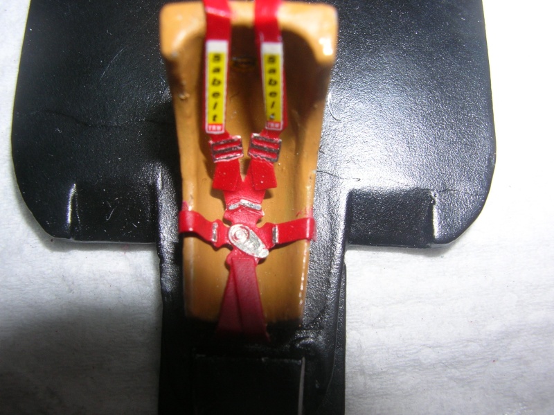

Le châssis également avec le siège moulé sur lequel j'ai rajouté des ceintures en photodécoupe que j'avais en rab. Le kit de l'époque en était dépourvu.
