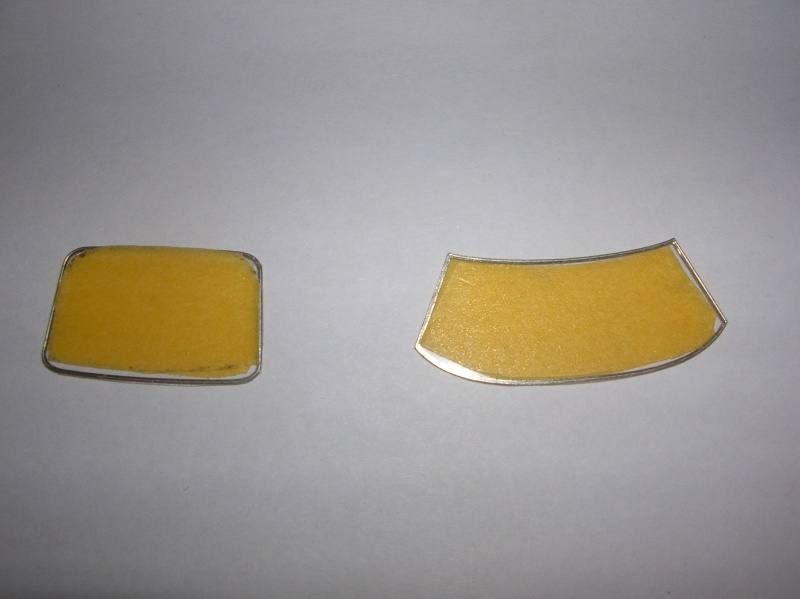

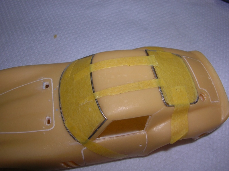

Je vais maintenant m'occuper des vitrages. A cet égard Etienne Dhont nous fourni deux jeux de vitre thermoformées et un Rhodo, à nous de choisir, sachant que les tours sont en photodécoupe.
Pour ma part je préfère coller la photodécoupe sur le rhodo façon BBR puis la former ensuite pour l'ajuster sur la carrosserie, généralement ça rend mieux que le Thermoformé, d'autant que sur la GTO pare-brise et lunette arrière sont peu incurvés.
Je préfère toutefois réaliser cette opération avant peinture au cas ou je devrait réajuster les gorges.

Pendant la mise sous presse des rhodos, j'ai commencé l'intérieur avec les contres portes. Une photo découpe à coller sur un support résine à bien ajuster à la courbure de la carrosserie. j'ai ajouté avec de la barre laiton 0.8mm le renfort tubulaire visible derrière le panneau ajouré figuré par la photodec.
250 GTO 5111GT 1ier TDF 63 - kit Renaissance 250_gt21
nb: si vous voulez présenter la voiture portes ouvertes, Renaissance fourni 2 portières complètes, il vous restera à découper la caisse.
Première étape, après avoir collé la photodécoupe sur le rhodo avec de la 3M photo mount en bombe (cf le post ds "trucs et astuces"), Protéger le rhodo avec de la bande adhésive "Tamiya"
250 GTO 5111GT 1ier TDF 63 - kit Renaissance 250_gt22
Seconde étapes, découper soigneusement le rhodo le long de la photodécoupe.
250 GTO 5111GT 1ier TDF 63 - kit Renaissance 250_gt23
Troisième étape, former délicatement l'ensemble avec le manche rond d'une lime puis finir en ajustant sur la carrosserie en chauffant légèrement le rhodo avec un sèche cheveux

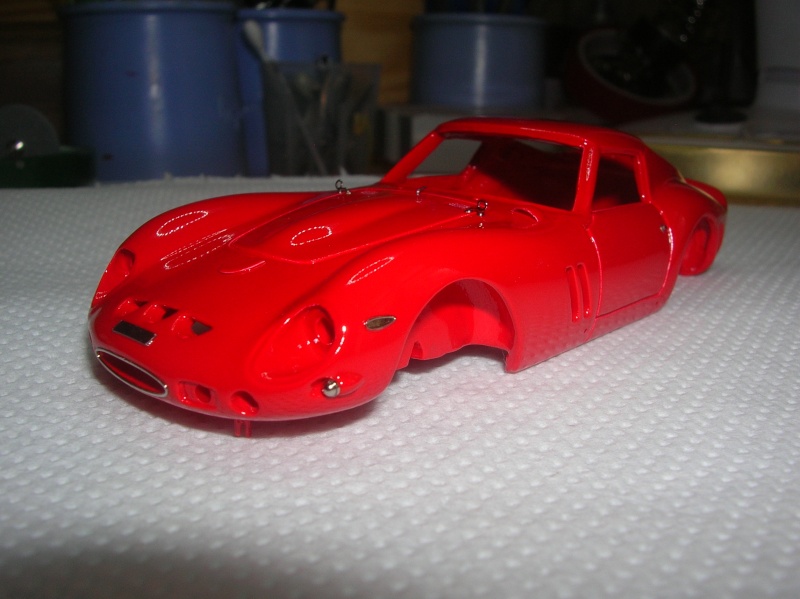

Ouf !!! Terminé, mais la phase peinture n'a pas été facile :Rolling Eyes evil:Evil or Very Mad
En effet après avoir obtenu un bon aspect de surface à l'issue du passage de l'apprêt, la première couche de rouge à fait apparaître des traces foncées concentriques sur certaines parties (toit malle arrière et capot) Question  Question , traces qui ne n'ont pas disparues avec la seconde couche. Impuretés dans la résine? silicone résiduel? J'avoue que je ne sais pas, mais que ça m'a fortement agacé.
J'ai donc pris la décision de dépeindre (nettoyage à l'acétone) et de recommencer. Las après la première couche d'apprêt, catastrophe, de nouvelles taches apparaissent, :  confused pale evil: Evil or Very Mad
La seule solution que je vois , c'est de forer puis de reboucher au mastic bi-composant, poncer et repeindre.
Et là ça fonctionne enfin!! Very Happy Very Happy .
Etat du capot et de l'arrière après forage des endroits suspects ( il y en avait également sur le toit et les ailes arrières)
250 GTO 5111GT 1ier TDF 63 - kit Renaissance 250_gt28
250 GTO 5111GT 1ier TDF 63 - kit Renaissance 250_gt29
Résultat final après trois couches de peinture et la première couche de vernis. On revient de loin !  geek

bientôt sur ses roues... Elle va être presque trop belle pour une voiture de course Very Happy Very Happy
Messages : 1965
250 GTO 5111GT 1ier TDF 63 - kit Renaissance Empty
MessageSujet: Re: 250 GTO 5111GT 1ier TDF 63 - kit Renaissance   250 GTO 5111GT 1ier TDF 63 - kit Renaissance EmptySam 14 Nov 2015 - 17:17
Il reste quand même encore quelques travaux, Wink je vais m'y remettre à partir de demain, le vernis aura suffisamment durci.
Effectivement, c'est toujours le même problème sur les voitures de course anciennes, il faudrait presque les vernir en satiné et vieillir un peu la carrosserie.
