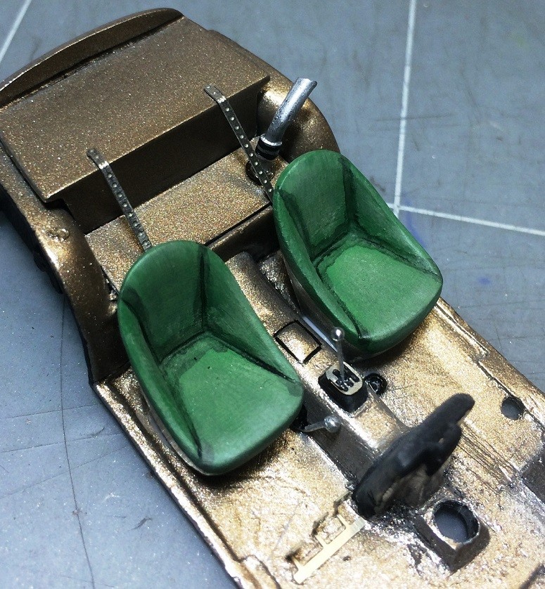

J’ai avancé un petit peu en préparant les sièges mais comme ceux d’origine ne me convenaient pas, car trop grossiers et trop petits, je les ai remplacés par une paire de sièges que j’ai retrouvés dans ma boîte à surprises…
Ferrari 250 GTO, 1er TT 1962 Tt410
Après avoir raboté le fond du châssis, j’ai peint les nouveaux sièges en bleu royal. Une fois bien sec, j’ai coulé un lavis noir dans les reliefs avant de patiner l’ensemble avec des poudres Tamiya.

Christian, je me demande si sur cette GTO les sièges ne sont pas également verts alien Exclamation Question
Age : 64
Ferrari 250 GTO, 1er TT 1962 Empty
MessageSujet: Re: Ferrari 250 GTO, 1er TT 1962   Ferrari 250 GTO, 1er TT 1962 EmptyVen 16 Oct 2015 - 9:47
Sur le modèle restauré oui, mais je pense que l'original devait être bleu et même si ce n'était pas le cas, j'ai un faible pour le bleu geek

Suite à la réflexion de Guillaume sur la couleur des sièges, je me dis qu'après tout ce serait original de les faire en vert et comme j'ai le deuxième kit qui passera tôt ou tard à la casserole ces sièges bleus ne sont pas perdus. Je vais donc regarder si je trouve encore 2 sièges pour cette GTO.

Voilà j’ai trouvé une photo de la version restaurée où les sièges sont effectivement verts.
Ferrari 250 GTO, 1er TT 1962 40829710
J’ai donc trouvé deux nouveaux sièges pour les peindre en vert en suivant la même méthode que celle utilisée pour les bleus.
Ferrari 250 GTO, 1er TT 1962 Siege10
Je m’attaque au châssis que je peints en gris-or avant d’y faire plusieurs améliorations.
Ferrari 250 GTO, 1er TT 1962 003_210
La boîte de vitesse reçoit une grille de sélecteur en photodécoupe.
Ferrari 250 GTO, 1er TT 1962 00510
L e conduit de remplissage d’essence manquait dans les pièces du kit, je l’ai donc refait avec une chute de tige plastique déjà incurvée et plusieurs couches de bande cache Tamiya pour symboliser le joint noir. L’ensemble est placé dans le trou percé à cet effet après avoir posé une bague qui représente la plaque de fixation du conduit d’essence.
La plage arrière reçoit encore deux tiges de fixations que j’ai récupérées sur des chutes de pièces photodécoupées.
Ferrari 250 GTO, 1er TT 1962 00611
Reste plus qu’à installer les sièges.

Merci Guillaume et finalement ces sièges verts ne sont pas si mal lol!

Christian, j'ai retrouvé trace des sièges verts d'origine ( Question ) dans le livre de de Keith Bluemel et Jess-G Pourret sur la 250 GTO où il est mentionné dans les descriptions générales que la couleur des sièges était traditionnellement bleue, sauf choix particulier du client, dont cette GTO de l'écurie UDT Laystall Racing Team qui aurait eu ses sièges verts dès la sortie des usines.
Origine ou restauration, quoi qu'il en soit, tes sièges verts sont bien réussis.

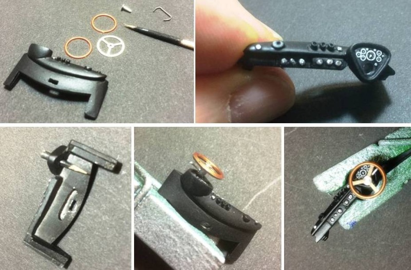

Au tour du tableau de bord avec comme principale amélioration le volant issu d’un transkit et la colonne de direction crée avec un bout de bois, percé en son centre et sur le côté droit pour y fixer la tige des clignotants.
Ferrari 250 GTO, 1er TT 1962 Verte_10
Le reste est la pose d’un décalque pour les cadrans et quelques touches de peinture pour les divers boutons.
Ferrari 250 GTO, 1er TT 1962 Tablea10
Sur les kits AMR de 1978 il n’existait pas de parois intérieures de portières. Je les ai réalisées avec un morceau de carton. Au moyen de bande cache Tamiya j’ai faits un gabarit de ces portières avant de les découper dans le carton. Les deux morceaux obtenus sont ajustés sur le châssis.
Ferrari 250 GTO, 1er TT 1962 Tt210
Un autre gabarit permet de faire une découpe au centre des portières pour creuser celui-ci avant d’y placer un câble et de peindre le tout.
Ferrari 250 GTO, 1er TT 1962 00610
Les portières sont installées ainsi que le tableau de bord.
Ferrari 250 GTO, 1er TT 1962 00911
