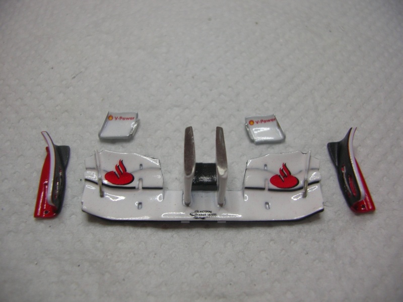

Aileron avant.
Dérives sous le nez.
Aileron Arrière. (l'aile du bas de couleur noire fixée sur l'ensemble suspension transmission, n'est pas collé, mais sert a bien positionner l'ensemble dérives ailes supérieures de couleur blanche lors du collage. il seront assemblés lors du montage final.)

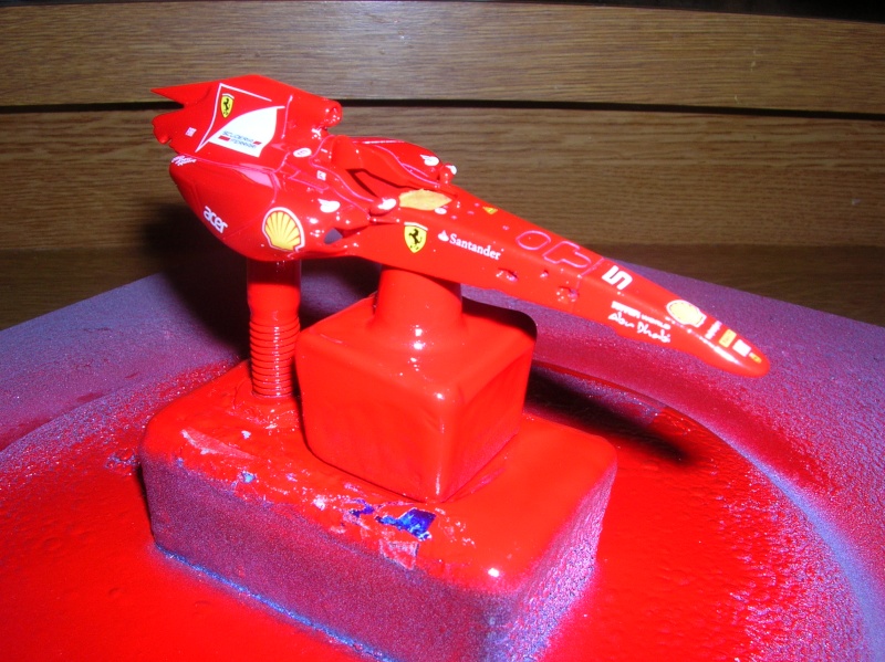

La carrosserie est maintenant peinte puis vernie, une première couche avant de poser les décalques puis une seconde 24 h après la pose de celles ci.
Reste à attendre 3 à 4 js que le vernis durcisse bien, pour pouvoir manipuler et peindre l'intérieur et les détails.

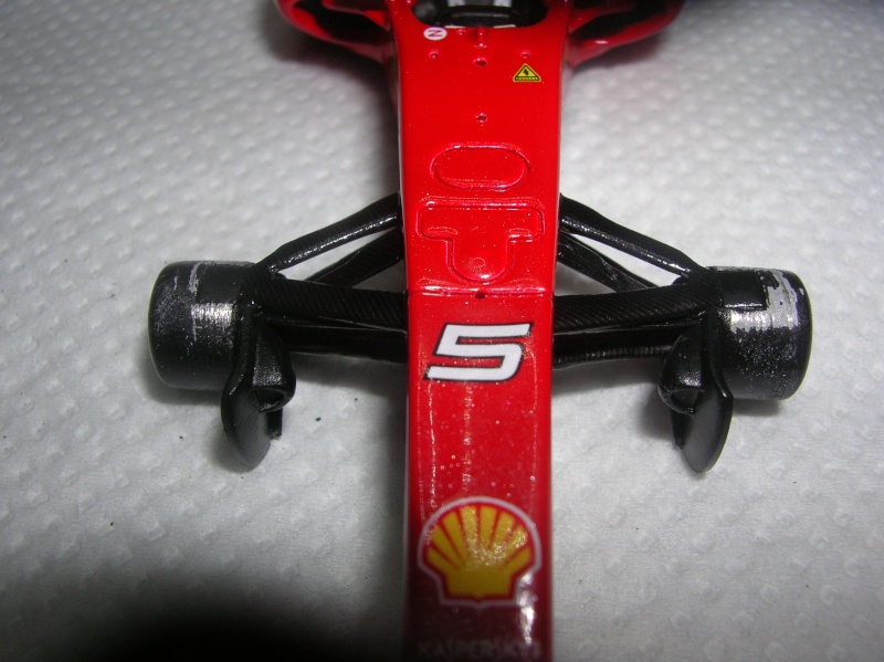

Suite du montage avec les suspensions avant. Tout d'abords après avoir collé le tableau de bord et le volant, positionnement et collage de l'ensemble baquet et avant bas de la coque, puis du triangle inférieur de suspension (époxy) et une fois ceux ci secs, de l'ensemble dérives sous coque (assemblé et collé avant peinture dans un post précédent)
Puis une fois bien sec, collage des jambes de poussé et carbonisation de celles ci
Puis mise en place avec le triangle supérieur (non collé) et collage (époxy) des ensemble moyeux écopes de freins et freins avant, et mise en presse.
Une fois sec (le lendemain) collage des barres de direction qui contrairement aux monoplaces précédentes ne sont pas solidaires des triangles supérieurs mais sous ceux ci. Pose des décalques carbonne et vernis
Enfin collage des triangles supérieurs (époxy)
Une fois l'ensemble sec pose et vernis des décalques carbonne.
On en arrive à pouvoir visser la coque sur le fonds plats qui supporte les suspensions arrières, en faisant bien attention de coller la pièce (sonde?) sous la coque entre l'encoche sous le bas de celle ci et celle sous le fonds plat.
