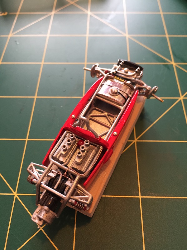

Le kit étant incomplet, il me manquait un carbu... J'ai donc refabriqué une paire.
Pose des carbus et de la partie supérieur du châssis. Contrairement à l'avant, j'ai utilisé la pièce du kit car cette dernière était conforme.
Les freins arrières sont en cours de raccord...
A venir la tringlerie de commande des carbus et leurs durites d'alimentations.

La 156 est enfin sur ses roues... Depuis le temps  Razz
Je vous présente mon petit dernier, un V6 Dino 1500 cc de 190 cv.
Je l'ai agrémenté d'un circuit d'alimentation en essence pour les carbus, de la commande des Gazzz et du vase d'expansion arrière.
Il est brut de montage, je finirai les retouches de peinture et jus à la fin.
La planche de bord est en cours de montage, j'ai assemblé le capot avant qui était en deux parties, et a venir un gros morceau avec le capot arrière. Je vais tenter de reproduire la grille arrière, pour cela faut que j'évide celui en white métal d'origine puis que je vienne souder des lamelles  en lieux et place Embarassed  Enfin dans la théorie...

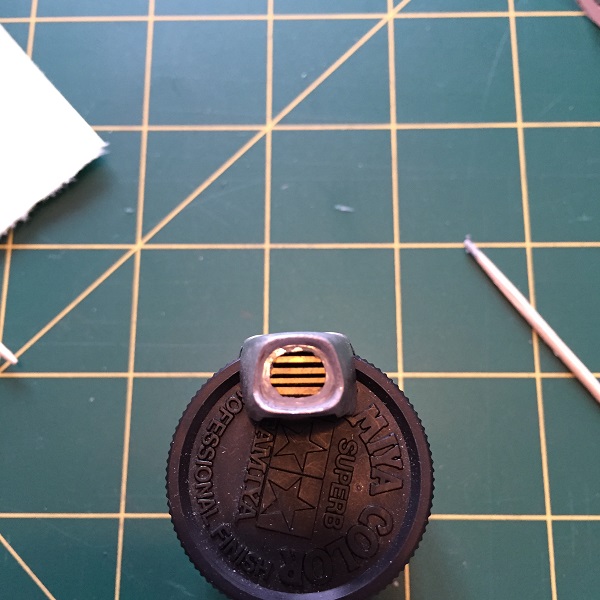

Comme annoncé précédemment, j'ai évidé la partie arrière du capot moteur qui était ''pleine''.
Découpe d'un cerclage en alu
Collage des lames pour former ma grille. En réalité il y en a 6, mais j'ai du m'arrêter à 4 par manque de place !!! Pour info elles mesurent 0.8 mm de hauteur...
Mise en place de la grille.
Masticage. Je trouve le résultat satisfaisant dans l'ensemble.
