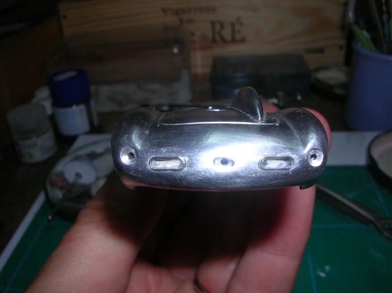

Lors de la préparation, il est apparu que les sorties d'air sur le bas du capot arrière n'étaient pas nettes au moulage, il a fallu percer puis reboucher au sintofer afin de leur donner une forme correcte avec un fond incliné. Dans le kit il est prévu par ailleurs une photodécoupe qui finie proprement l'ouverture (cf photo).
La carrosserie est ébarbée, poncée au 600 puis 1000 et 1500 et enfin laine de fer, l'appui-tête et l'entrée d'air capot ainsi que leurs bases en photodécoupe, les prises d'air supérieures au bas du pare-brise et à droite de l'habitacle ont été collés. Elle est maintenant prête à la mise en peinture.
Enfin montage à blanc pour vérifier que tout s'emboite avant peinture, et centrage des axes de roues et vérification de l'assiette (légère rehausse par rapport aux encoches d'origine).
Prochaine étape, la peinture.

Non, la prise d'air inférieur spécifique à la version choisie en photodécoupe est couleur alu et sera collée sur le châssis après peinture. Par contre j'ai du découper la prise d'air moulée avec le châssis. C'est pour cela qu'on aperçoit une ouverture en dessous.
Après compte tenu des temps de séchage de la peinture et de l'assemblage final, j'ai encore au moins quinze jours de travail.
