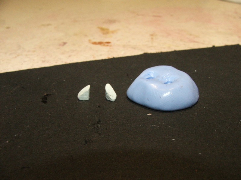

que faire lorsqu'il manque des optiques cristal et que l'on n'a pas LA bonne adresse où en trouver? les faire. (dans ce cas: les longues portées)
1ére étape: créer les piéces. moulage sur la bête avec ce que l'on a (pour moi de la pâte à coller que l'on trouve au rayon bricolage)
2éme étape: le moule silicone
3éme étape: la coulée en résine cristal (Gedeo ou cléopatre que l'on trouve facilement dans les magasins d'arts créatifs)
et là, oh stupeur, la résine n'est pas cristal mais plutôt blanc opaque. Crying or Very sad
pas de panique, voici la 4ème étape : le ponçage à l'eau et papier ultra fin cheers
(perso j'utilise un kit micromesh grain 6000,8000 et 12000)
et comme par magie, l'opaque devient transparent sunny
reste plus qu'a coller sur un papier argenté et le tour et joué.
l'illusion est presque parfaite

merci.
effectivement, il faut un premier modèle pour le moulage mais une fois le moule fait, c'est à volonté.
