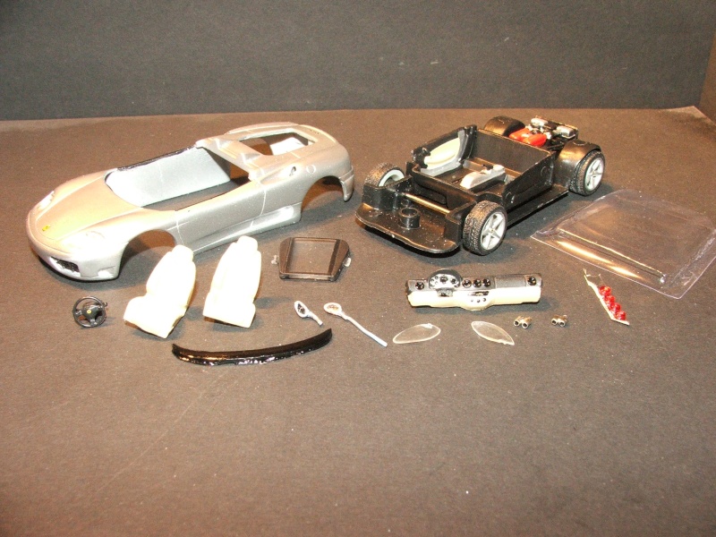

MessageSujet: Re: 360 Modena "Luca di Montezemolo"   360 Modena "Luca di Montezemolo" EmptyDim 5 Mai 2013 - 14:56
toutes les pièces sont prêtes:
pièces neuves: coque, saute vent, feux arrières en résine christal.
pièces récupérées de la Ixo: planchet, trains de roues, moteur,habitacle, vitre moteur,rétros, bulles des phares, échappements.
360 Modena "Luca di Montezemolo" Avant_10
week end prochain: montage. et si tout va bien, fin du projet. ENFIN cheers
http://ma-collection-ferrari.blog4ever.com

Messages : 1965
MessageSujet: Re: 360 Modena "Luca di Montezemolo"   360 Modena "Luca di Montezemolo" EmptyDim 5 Mai 2013 - 21:25
La photo est très claire, effet du flash certainement, mais je pense que tu as repeint les sièges, les contre-portes et le bas du tableau de bord de l'Ixo. Tu n'a pu récupérer les feux arrière de l'Ixo?
Messages : 491
MessageSujet: Re: 360 Modena "Luca di Montezemolo"   360 Modena "Luca di Montezemolo" EmptyLun 6 Mai 2013 - 5:35
effectivement, les sièges,les contres portes et le tableau de bord ont été repeints en beige (n°103 de chez Humbrol + vernis satin).
