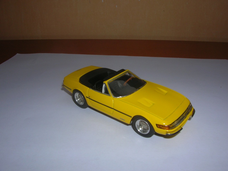

Voila le kit démonté tel que je l'ai récupéré. Il était peint de couleur blanche avec les sièges bordeaux ce qui n'était pas mal effectivement mais inexact sur le plan historique.
La première opération a été de dépeindre l'ensemble, puis de limer les appuis tête des sièges, ils n'existaient pas sur le prototype du salon.
Peinture jaune trouvé chez "motip" sur un apprêt Tamiya blanc, puis intérieur noir avec tapis de moquette gris.
J'ai fabriqué une petite grille de vitesse et remplacé le levier du kit un peu grossier, rajouté des boutons aux portes (rivets en métal tournés) et surtout fait l'échange des roues avec insert résine, par des roues à rayon type Borani comme sur le prototype exposé à Frankfort. A ce titre, j'ai fait le choix de la représenter dans sa livrée originale, sans rétro extérieur.
La protection des phares en perplex du kit record est réalisée en plastique transparent qui ne l'est pas vraiement. J'ai essayé de réaliser une pièce en feuille d'acétate thermoformée, mais compte tenu de la configuration de la pièce, bande de faible hauteur, ce n'était pas terrible. J'ai donc pris le parti de réutiliser la pièce record en diminuant l'épaisseur et en la polissant des deux côtés afin d'obtenir le maximum de transparence.
Voila le résultat final.

beau montage !
d'autant que ( à mon goût ! ) les kit record ne sont pas des modèles de finesse , mais là le rendu est nickel !

Bonsoir François,
superbe montage, comme d'habitude. Tout y est, même le noir dans les sorties d'air du capot !
Comment as-tu réalisé les bandes noires de ceinture de caisse ? En bandes décalques découpées à la lame cutter et ajustées à la bonne longueur ?
Ne reste plus qu'à attendre les beaux jours, mettre une cassette (pas de lecteur CD dans la belle) des Beach Boys et flaner sur une corniche du Sud ... on peut bien rêver ... Sleep Cool

Merci les gars
Pour la bande noire j'ai effectivement utilisé une bande de décalque, c'est plus net qu'à la peinture, puis je l'ai vernie avec du "Microscale" satin pour la protéger. J'aurai pu la poser avant de vernir la carrosserie, mais elle aurait alors été trop brillante.
