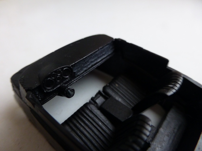

Petite (mauvaise) surprise en attaquant l'intérieur...
C'est celui d'une 330 GTS, la remplaçante de la 275 Rolling Eyes pale . Déjà à l'époque, on pensait pièces multi usages ... Suspect
Il va falloir jouer de la fraise ...

MessageSujet: Re: 275 GTS 1966 - restauration kit Record   Mer 12 Sep 2012 - 18:01
Après le passage à la fraise ...
J'en ai profité pour effacer les cadrans et autres boite à gants non conformes. On va refaire ça en carte plastique.

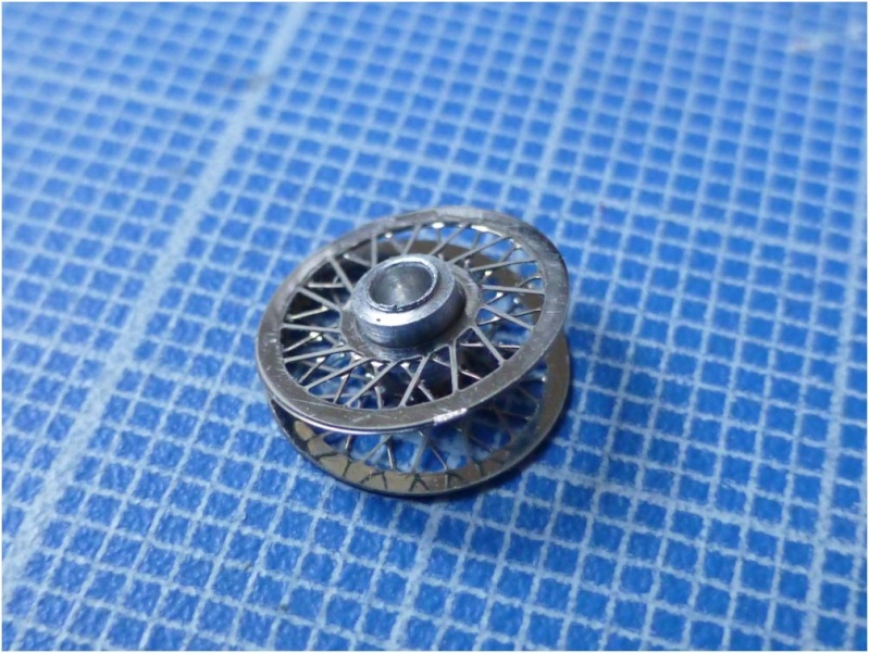

Reprise de la 275 GTS en m'attaquant aux roues. Celle du kit étaient endommagées, un changement s'imposait à l'aide de roues FDS, à monter. Un kit dans le kit en somme.
Montage résumé en quelques photos ...
Les anciennes roues, à changer
Le montage des nouvelles de chez FDS.
Messages : 1588
MessageSujet: Re: 275 GTS 1966 - restauration kit Record   Lun 3 Juin 2013 - 14:59
Ce qui n'est jamais facile avec ce type de roues à rayon, c'est de répartir la pression au collage de façon uniforme sur la photodécoupe, afin qu'elle se déforme de façon régulière sans endommager un rayon et en gardant le moyeu bien perpendiculaire à la jante.
Pour ma part, je ne monte pas le pneu avant l'opération de collage. Je colle la première photodécoupe de rayon sur la première partie de la jante, une fois celle ci sèche je pose le moyeux sur la première photodécoupe qui est collée , met en place la seconde, et y pose un filet de colle. Je place l'ensemble entre deux petites plaquettes de bois et je presse doucement dans un mini étau. Généralement c'est pas trop mal.
Bon mais à priori tu t'en sort correctement au vu de la photo.

Les pneus avaient perdu pas mal en souplesse alors il était plus prudent de les intégrer avant de coller les deux parties de jantes. Je craignais une casse du caoutchouc en forcant ...
MessageSujet: Re: 275 GTS 1966 - restauration kit Record   Mar 4 Juin 2013 - 19:47
Les assouplir dans de l'eau chaude est une bonne methode, comme pour ceux de chez automany qui durcissent fortement !
