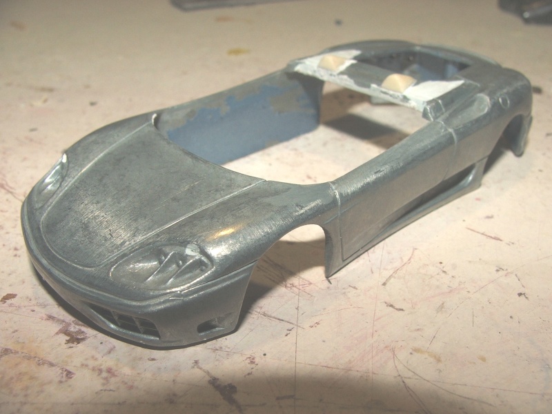

nous le savons tous maintenant, pour réaliser une belle peinture, il faut une belle base.
dans le cas d'une restauration d'un modèle en métal, cela commence par un décapage.
la base pour la technique décrite ici est une IXO.
vous aurez besoin de:
- du décapant universel V33 ( utilisé pour à peu prés tout en bricolage)
- un vieux pinceau
- une brosse à dents
- un décapeur thermique ou autre source de chaleur
commencer par badigeonner copieusement le modèle à décaper de V33.
chauffer légérement à l'aide du décapeur (quelques secondes).la chaleur accélére le décapage.
affraid ceci est bien évidemment à faire dans un local trés bien ventilé voir carrément à l'extérieur.
la peinture fait alors de grosse cloques et se pèle.
renouveler l'opération autant de fois que nécessaire.(en moyenne 3 ou 4 fois)
utiliser la brosse à dents pour la finition.
rincer abondemment.
votre modèle est maintenant parfaitement décapé, sans avoir rien abimé et en quelques minutes.
voici le résultat:
